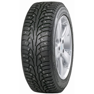

J'espère que Michelin sera Hot, je suis un peu déçu de leurs produit depuis une dizaine d'année, surtout pour le prix. Je trouve que comme Bridgestone, ils mettent trop l'amphase sur la glace et pas assez sur la neige. Mais ça reste de très bon pneu.
Cette année je remplace mes vieux Nokian Hakka 4 pour des Nokian Hakka 5 cloutés avec les clous carrés

Hakka 5 = 13/32
Hankook i pike w409 = 12.5/32
Nokian c'est pas mal ce qui se fait de mieux le Hakka5...
je suis aussi impressionné par le Hankook W409 qui a un tread similaire au Hakka5 et pas mal moins cher.
Hakka5
